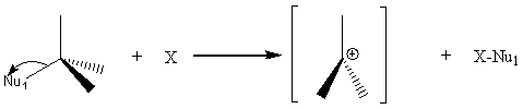

Substytucja nukleofilowa typu SN1 przebiega w dwóch etapach. Pierwszym etapem jest wytworzenie karbokationu, który w drugim etapie jest atakowany przez nukleofil.
W pierwszym etapie następuje odejście nukleofila z wytworzeniem karbokationu. Warunkiem odejścia nukleofila opuszczającego jest to, by został on oderwany od cząsteczki przez jakiś atom (grupę atomów).
Pierwszy etap – wytworzenie karboaktionu.
Karbokation ma budowę płaską, trygonalną, dzięki czemu nukleofil atakujący może przyłączyć się do atomu z dowolnej strony.
Taki przebieg reakcji warunkuje to, że gdy atom przy którym następuje podstawienie, jest atomem chiralnym to w produkcie znajdziemy mieszaninę izomerów w ilości 50:50 czyli tzw. racemat.
