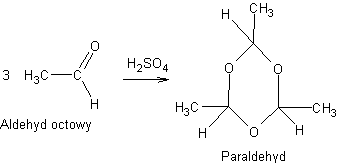

Pod wpływem niewielkich ilości kwasu siarkowego oraz temperatury około 5*C polimeryzuje w paraldehyd, który składa się z 3 cząsteczek aldehydu octowego.

Paraldehyd to polimer pierścieniowy (CH3CHO) 3 powstały z aldehydu octowego pod wpływem kwasu siarkowego. Po raz pierwszy otrzymany w 1829 roku przez Wildenbuscha. Paraldehyd reaguje z tlenem zawartym w powietrzu zmieniając swój kolor na brązowy i częściowo przereagowuje w kwas octowy. Gwałtownie reaguje z gumą oraz większością tworzyw sztucznych. Rozpuszczalny w wodzie i większości rozpuszczalników organicznych. Rozpuszcza się w dziesięciokrotnej ilości wody. Temperatura topnienia wynosi 12,5*C, zaś wrzenia 124*C.

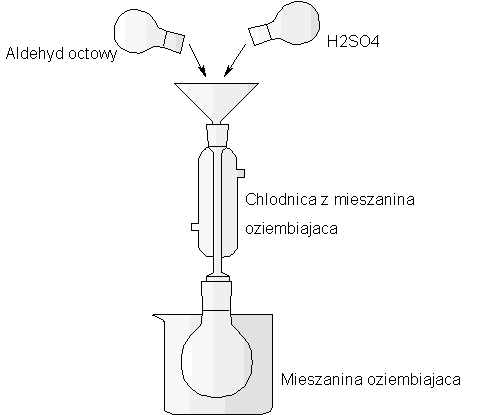

Otrzymywanie paraldehydu z aldehydu octowego
Potrzebne odczynniki:
  • Aldehyd octowy CH3CHO – 16g czyli 20ml
  • Kwas siarkowy (VI) H2SO4 – 1ml
Potrzeby sprzęt:
  • Chłodnica zwrotna
  • Kolba okrągłodenna 250ml
  • Miska (łaźnia oziębiająca)
  • Pipeta 1ml
  • Rozdzielacz 250ml
Do kolby okrągłodennej o pojemności 250ml wlewamy aldehyd octowy i kolbę zamykamy chłodnicą zwrotną. Całość umieszczamy w naczyniu z mieszaniną chłodzącą (woda z pokruszonym lodem). Temperatura tej mieszaniny powinna być na poziomie 2-3*C. Uruchamiamy obieg wody w chłodnicy (woda chłodząca powinna mieć temperaturę poniżej 5*C). Chłodzimy aparaturę przez 15 min do osiągnięcia temperatury około 2-3*C, w celu ograniczenia strat aldehydu octowego oraz umożliwieniu polimeryzacji aldehydu octowego do paraldehydu. Przez chłodnicę dodajemy pipetą 1 ml kwasu siarkowego. Pod wpływem kwasu siarkowego zachodzi polimeryzacja, która jest egzotermiczna, więc zawartość kolby zacznie wrzeć. Po zakończeniu burzliwej reakcji, całość przelewamy do rozdzielacza i przemywamy wodą.
Taki aldehyd można bez obaw przechowywać w temp. pokojowej, przed użyciem jako aldehydu octowego wystarczy go podgrzać.
