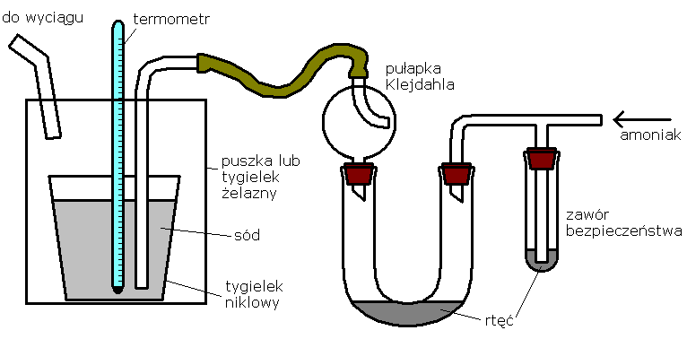

Pierwszą bardzo ważną rzeczą będzie zmontowanie aparatury. Oto jej schemat:
Najważniejszą rzeczą jest jak najlepsze uszczelnienie puszki. Nie może się do niej dostawać powietrze. Na uszczelnienie nie nadaje się plastelina, gdyż temperatura puszki będzie dochodziła do 300°C. Lepsze efekty może dać użycie metalowego zakręcanego lub jeszcze lepiej zamykanego na zatrzaski  pojemnika. Najlepszym rozwiązaniem jest użycie żelaznego tygla z wywierconymi otworami w pokrywce lub czegoś podobnego. Jeśli używamy puszki trzeba będzie zrobić uchwyt dla termometru tak, by można było go wsuwać i wysuwać bądź dobrać taki termometr, aby po włożeniu go do pojemnika można było obserwować zakres 200-400°C. U-rurka „zatkana” w środku rtęcią służy obserwacji ilości amoniaku jaki przez nią przepływa. Pułapka Klejdahla zapobiega dostaniu się oparów rtęci do tygielka. Zawór bezpieczeństwa zapobiega narastaniu ciśnienia w razie gdyby amidek zastygł z powodu nagłego spadku temperatury. Jeśli masz inny sposób regulacji dopływu amoniaku odpuść sobie U-rurkę i pułapkę i zostaw tylko zawór bezpieczeństwa. Koniec rurki doprowadzająca amoniak do tygielka niklowego powinien być jak najbliżej jego dna.
Zabieramy się do syntezy. W tygielku niklowym umieszczamy około 175 g sodu pozbawionego warstwy tlenku i ochronnego oleju. Tygielek umieszczamy w puszce, po czym przez rurkę w oznaczonym na schemacie miejscu wprowadzamy gazowy amoniak. Możemy go wytworzyć w kolbce destylacyjnej z zatkaną szyjką przez ogrzewanie roztworu amoniaku na łaźni wodnej, co jest jedną z najlepszych metod z 1l r-ru amoniaku po zagotowaniu otrzymamy około 650l gazowego amoniaku, tak więc nie przesadzaj z ogrzewaniem. Przepuszczamy przez puszkę strumień gazu przez 10 minut dopóki z puszki nie zostanie wyparte całe powietrze. Jednocześnie szybko ogrzewamy sód tak aby się stopił w ciągu ok. 10 minut – do temp. 320°C. Następnie podwyższamy temperaturę do 350-360°C. Ustalamy przepływ gazu tak, by bąbelki amoniaku w rtęci w U-rurce pojawiały się nieco szybciej, niż można je policzyć. Za wartki strumień gazu spowoduje dużo rozpryskiwania i pewna ilość amidku znajdzie się w puszce. Po 4 godzinach temperaturę zmniejszamy do 320°C i patrzymy do wnętrza puszki, błyskając lampą aparatu fotograficznego. Jeśli widać w środku błyszczący metal pływający nad ciemnym matowym płynem, kontynuujemy przepuszczanie amoniaku. Jeśli go nie ma, obniżamy temperaturę do 230-240°C na 30 minut aby zniszczyć wodorek sodu który powstał jako produkt uboczny. Po tym czasie wygaszamy palnik, jak najszybciej wyjmujemy szczypcami tygielek niklowy z puszki, po czym wylewamy stopiony amidek sodu do formy do ciasta lub żelaznego naczynia. Naczynie lub forma powinny być przedtem starannie wypolerowane miękką szmatką lub suchym piaskiem i rozgrzane w palniku do czerwoności by usunąć wilgoć. Kiedy tylko amidek się zestali, należy umieścić go w dużym eksykatorze aby się ochłodził. Za eksykator może posłużyć szczelnie zamykany duży słoik z usypaną na dnie warstwą środka suszącego. Kiedy amidek się schłodzi dostatecznie aby móc nim dalej operować, wyjmujemy go z eksykatora. Ustawiamy naczynie do góry dnem nad grubym czystym papierem i pukamy tak aby amidek wyleciał ze swej formy, możemy pomóc sobie nożem (ważne aby był suchy). Wyjęty z formy amidek dzielimy na w miarę duże bryłki, wkładamy do słoja wypełnionego biernym rozpuszczalnikiem i szczelnie zamykamy. W tym stanie amidek możemy przechowywać przez długi czas.
