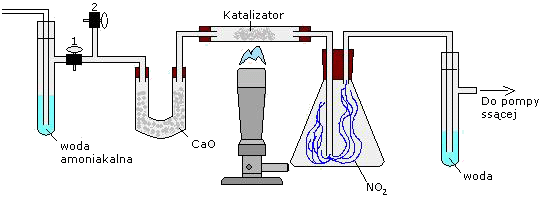

Montujemy aparaturę zgodnie z rysunkiem:
(…) i do probówki z bocznym tubusem i osadzonym w niej korkiem z odpowiednio zagiętą rurką szklaną nalewamy stężonej wody amoniakalnej. Do ”U-rurki” wsypujemy tlenek wapna (możemy go otrzymać poprzez spalanie wapna). W rurce nad palnikiem powinien się znajdować wcześniej wyżarzony katalizator. Kolba stożkowa jest pusta, lecz tylko z pozoru, ponieważ powstający tlenek azotu łączy się tam dalej z tlenem dają dwutlenek azotu. W ostatniej probówce z bocznym tubusem powinna znajdować się woda, najlepiej destylowana, czy zdemineralizowana, a do bocznego tubusu dopinamy pompę ssącą.

Zaczynamy od odciśnięcia zaciskacza numer 2 i zaciskamy zaciskacz numer 1. Teraz Załączamy pompkę wodną która zasysa powietrze, a jest to kluczowym elementem tej syntezy. Teraz rozżarzamy katalizator, poprzez załączenia palnika. Kiedy katalizator będzie rozżarzony to zaciskamy zaciskacz numer 2 tym samym odciskając zaciskach numer 1. Powietrza zasysane przez pompkę wodną ”wybiera” z wody amoniakalnej amoniak (NH3) i osusza się w ”U-rurce” poprzez kontakt z tlenkiem wapna. Następnie przepływający przez katalizator świeżo osuszony amoniak utlenia się do tlenku azotu:
4 NH3 + 5 O2 -> 4 NO + 6 H2O
Wprowadzony do kolby z ciepłym powietrzem utlenia się do dwutlenku azotu:
4 NO + 2 O2 -> 4NO2
a następnie rozpuszczając się w wodzie tworzy kwas azotowy niezbyt stężony:
NO2 + O2 + 1 H2O -> 4 HNO3
