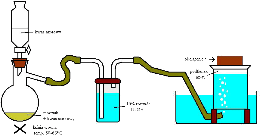

Zaczynamy. Kolbę destylacyjną umieszczamy w łapie statywu na łaźni wodnej. Do tego jest ten duży garnek – nalewamy do niego wody tak aby kolba była w nim zanurzona i już mamy łaźnię wodną. Trzeba ją ustawić tak aby garnek można było ogrzewać palnikiem lub na kuchence. Do kolby ostrożnie wlewamy 0,3 mola kwasu siarkowego 98% (16,3 ml). Następnie dodajemy 0,1 mola mocznika (6 g). Mieszamy aż mocznik rozpuści się całkowicie. W korek z dwoma dziurkami (ważne żeby był szczelny) wsadzamy termometr sięgający poziomu płynu w kolbie oraz dolny koniec rozdzielacza. Alternatywnie można termometr umieścić w łaźni, lecz należy wtedy pamiętać, że temperatura wewnątrz kolby będzie niższa. Montujemy w drugiej łapie uprzednio dołączony rozdzielacz (W tej chwili powinieneś otrzymać coś podobnego do przyrządu do otrzymywania gazów opisanego w dziale „Twoje Laboratorium”). Wlewamy do rozdzielacza nieco kwasu azotowego, zaznaczamy poziom (chodzi o to żeby po wkropleniu odpowiedniej ilości kwasu gaz nie uchodził przez rozdzielacz – musi być go nieco więcej a jednocześnie musimy wiedzieć kiedy przestać wkraplać), po czym dolewamy 0,1 mola kwasu azotowego (6,9 ml roztworu 65%). Do bocznego ramienia kolby podłączamy rurkę gumową; drugi jej koniec mocujemy do wlotu płuczki gazowej napełnionej 10% roztworem wodorotlenku sodu (np. 40g wodorotlenku na 360 ml wody). Płuczki nie można pominąć, gdyż wytwarzający się gaz zawiera dużo dwutlenku węgla. Do wylotu płuczki mocujemy drugi wąż. Ustawiamy naczynie na gaz w dużej misce do zbierania gazu nad wodą.
Po ustawieniu wszystkiego jak należy zacznij ogrzewać łaźnię. Należy utrzymywać temperaturę 60-65°C przez około 1 godzinę, a w tym czasie powoli wkraplać kwas azotowy. Wydzieli się około 1 do 1,4 l niemal czystego gazu. Zbieramy go nad wodą do jakiegoś naczynia. Jeśli nie masz naczynia 1,5 l użyj kilku mniejszych, które będziesz zmieniał gdy się napełnią.
Aby otrzymać mieszaninę którą można bezpiecznie wdychać (ale nie przesadzajmy z ilością, ponadto podtlenek azotu nie jest całkowicie nieszkodliwy) do tego samego naczynia zbierz 35-50% objętości podtlenku azotu i dopełnij tlenem.

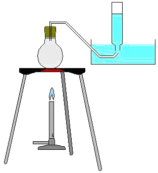

Do kolby wrzucamy odpowiednią ilość azotanu amonu (zależnie od tego ile produktu chcemy otrzymać) i montujemy aparaturę. Do kolby wkładamy korek a przez korek przeprowadzamy szklana rurkę odpowiednio wygiętą (patrz schemat). Do niskiego naczynia nalewamy wody i do butelki lub cylindra również (w całości) i szybko wkładamy do naczynia z wodą wylotem (np. szyjka od butelki). Wylot szklanej rurki umieszczamy pod wylotem szyjki tak żeby gaz ”wpływał” do butelki czy cylindra. Jeśli nie zrozumiałeś to patrz na poniższy rysunek:
Teraz zaczynamy ogrzewać kolbę do temperatury około 170-240*C. Zacznie się wydzielać N2O i będzie się zbierać w butelce, wcześniej płucząc się przez wodę. I tak powinniśmy otrzymać podtlenek azotu. Jak poprzednio aby produkt był bezpieczny należy dodać do niego co najmniej 50% tlenu. Synteza przebiega wedle poniższej reakcji:
NH4NO3 -> N2O^ + 2 H2O
